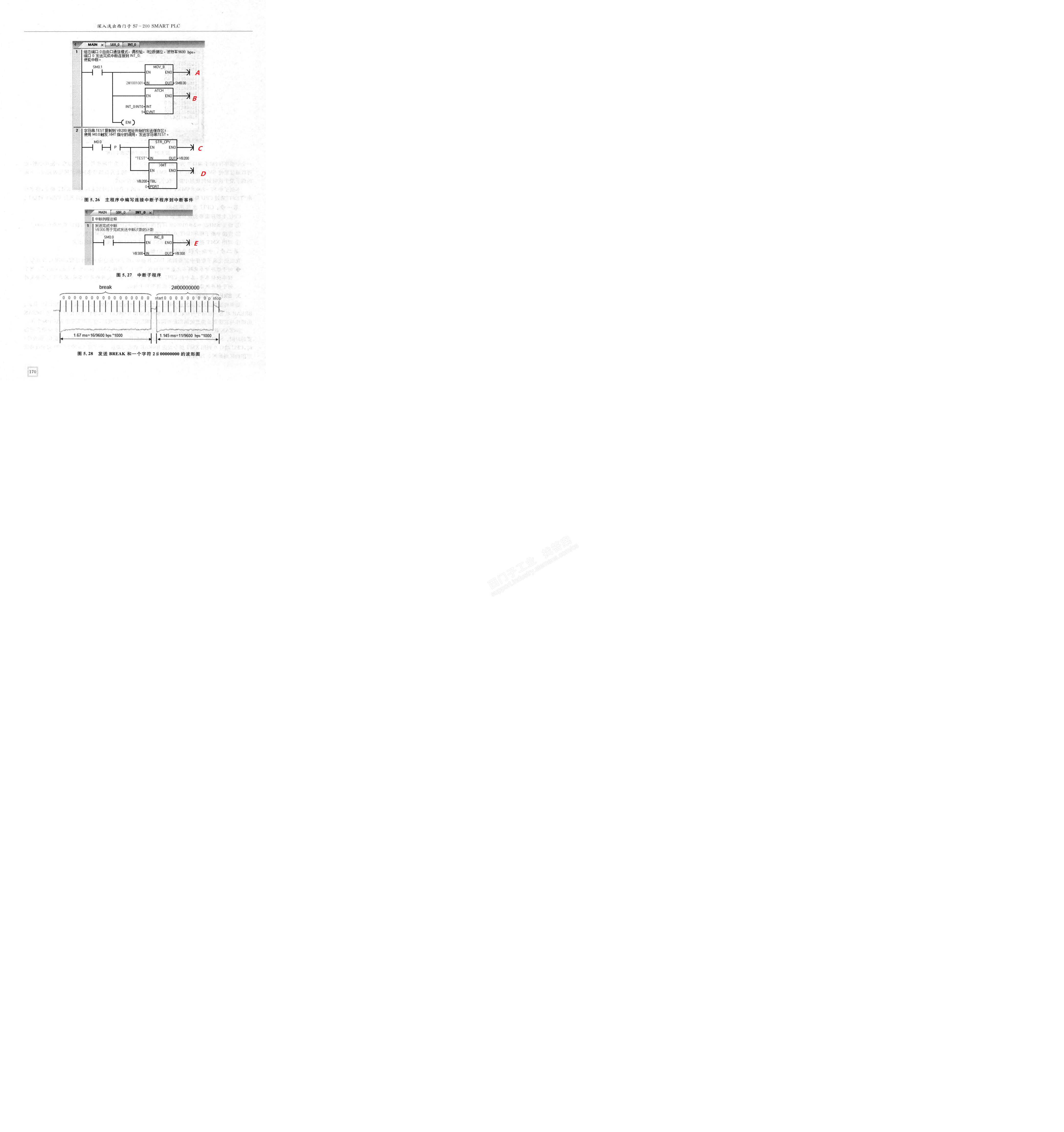

解释:
程序段1:
初始化通讯口及连接中断:
当定义prot0口后,启用发送完成中断,事件号9,因为是初始化通讯口及中断,所以仅用初始化标志位SM0.1(上电的第一个周期执行一次)
程序段2
当M0.0产生上升沿,将VB200开始的几个字符发送出去
中断子程序:
当执行完成程序段2后,立即进入中断子程序,进行中断子程序次数的累加。
是的,如果需要保存,需要在系统块中设置断电保持数据区,并将设置下载到cpu
不功能,程序自左到右,自上而下的执行扫描的,如果要执行跳过一个或者几个网络段可以有条件跳转指令(jmp)
补充问题回复:
含义是这么理解的。
只是,TBL管脚含义,第一个字节是通讯个数,不参与通讯的。
如你的发送指令TBL的VB200,指定的是通讯数据TEST的个数4,VB200 = 4,VB201 = "T" / VB202 ="E" / VB203 = "S" / VB204 = "T".
