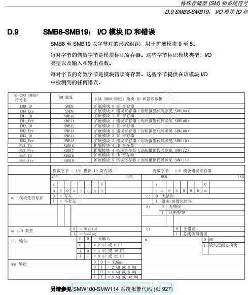

1、 将原来的CPU换上后,上电看看SM5.0,如果存在任何 I/O 错误,该位将接通。
2、 两个AM08模入模块紧临CPU,则查看,SBB8、SMB9;如附图;
3、 查看SMW104、SMW106;
4、 上面的内容对照下面系统手册的----D特殊存储器 (SM) 和系统符号名称部分看
S7-200 SMART 系统手册 V2.3
https://support.industry.siemens.com/cs/document/109745610/s7-200-smart-%E7%B3%BB%E7%BB%9F%E6%89%8B%E5%86%8C-?dti=0&pnid=21148&lc=zh-CN
硬件诊断
http://www.ad.siemens.com.cn/productportal/Prods/s7-200-smart-portal/200SmartTop/SmartSMS/029.html
