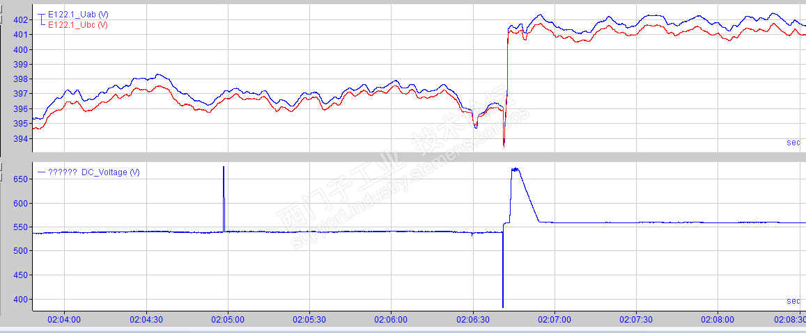

昨天晚上出现两次电网波动导致停机事故,今天早上来检查发现电网电压波动不是很大大概几伏的样子,第一次出现的报警为F30045(供电欠电压),第二次为F30003(直流母线欠电压),检查R296为380V,我想问下各位为什么电网波动几V但直流母线确波动很大?有没有什么好的预防措施?我们这边停机一次损失就很大,现在领导都很着急,但高压不是我搞,不说从高压解决,自动化方面有什么好的方法没有?
整流单元是SLM吗???SLM很灵敏的,,,
你可以将变压器的二次值提高20V,,那样可以起到一定的作用,,
再者上级电源有没有变动,比如新加大型高压设备,,再者可以要求10KV那边给你提一下电压啊,而且不必停机。
