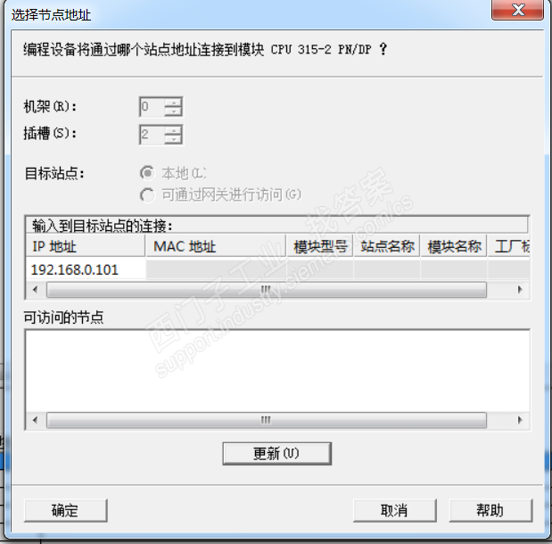

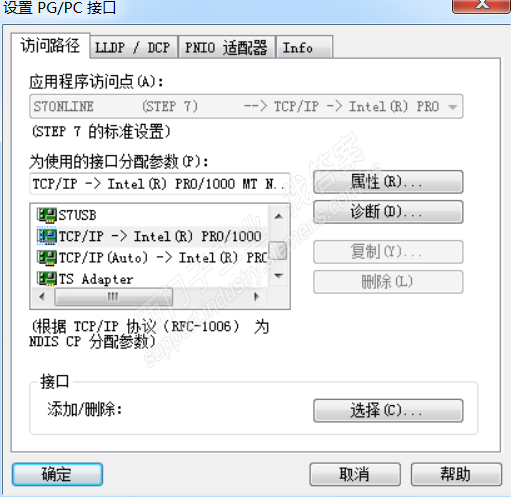

在设置PC/PG连接时,没有SIMATIC IEPG Help 服务这一项,可能是没有激活或被破坏了。

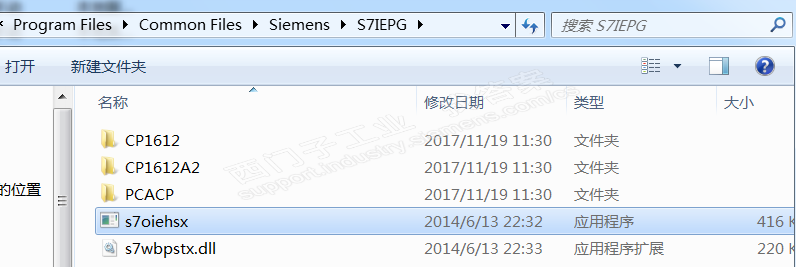

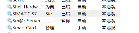

左键点击开始—>运行—>services.msc即激活“SIMATIC IEPG Help Service”或将s7oiehsx.exe文件添加到C:Program FilesCommon FilesSiemensS7IEPGs7oiehsx,重新启动电脑,再启动step7试试。
