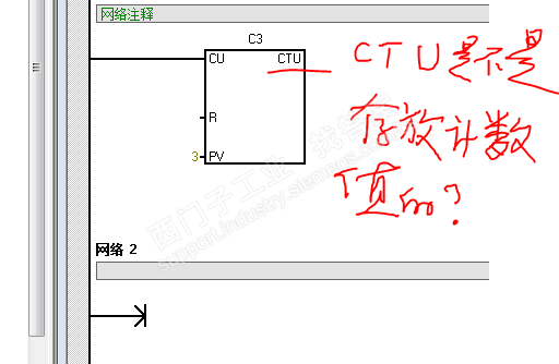

CTU 这个只是指令标记
存储的位置,你用的那个计数器,就保存到哪个计数器里面了
直接move计数器编号就可以了,比如你程序里面是C3,直接move C3 到VW0里面,或者使用C3直接做判断等就可以了
关于计数器指令详细参考:
