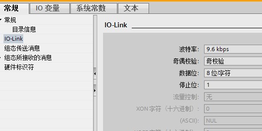

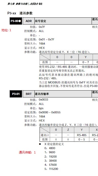

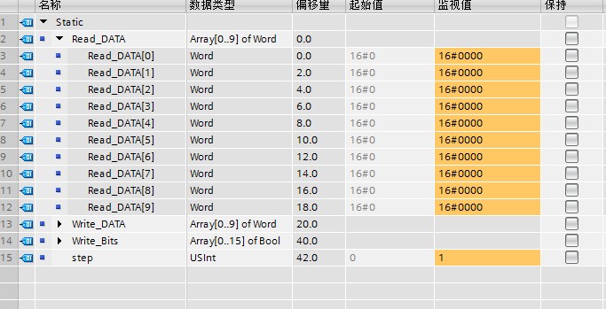

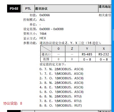

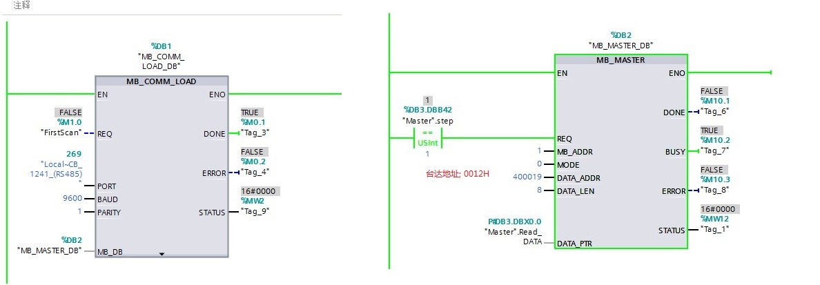

1、MB_MASTER主站指令的REQ采用上升沿来触发
2、在线不一定能捕捉下错误代码,捕捉方法参看链接
3、通讯线有没有接反
