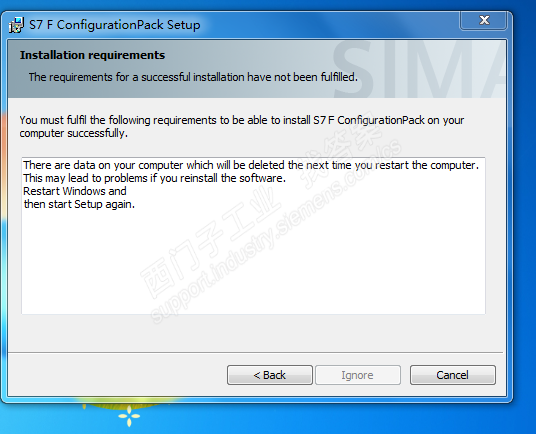

1、是不是安装只是升级的补丁?
2、如果安装补丁,系统统中必须已安装如下软件:
The following package must be installed in the programming device or PC:
、 STEP 7 V5.3 + Service Pack 3, or higher
、 S7 F Configuration Pack V 5.2 + Service Pack 3 or higher
、S7 F Configuration Pack V5.4 or higher must be installed to use the new functionality
见:<S7 Distributed Safety - Configuring and Programming>下载:
http://www.jlab.org/accel/ssg/12gev/PSS/manuals/S7%20Distributed%20Safety_config_prog_e.pdf
2、考虑到新故障安全模块的版本并非总是与新版本的 S7-Distributed Safety 或者 S7 F-Systems 软件包相一致,因此,在此提供各个版本供用户下载。
详见:
https://support.industry.siemens.com/cs/document/15208817/%E4%B8%8B%E8%BD%BD-f-configuration-%E8%BD%AF%E4%BB%B6%E5%8C%85?dti=0&lc=zh-CN

2、如不能解决问题,请与西门子服务热线咨询。
