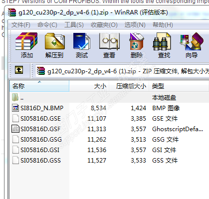

看看现场通讯的是什么东西呗,再下载其GSD文件
我照4个设备查也找不到si05816a. gsd[“4个设备见图”].
1、可能是SINAMICS G120 CU240系列变频器控制单元。
因为G120_CU240BE-2的GSD文件是SI05817B.GSD。

4、问题补充:
可能是SINAMICS G120 CU240系列变频器控制单元。正如西门子售后所说,简便的方法就是看到实物后,清楚了型号就容易了。
官方商城-正品备件
DIOMIS
https://support.industry.siemens.com/cs/document/26641490/sinamics-g120%3Aprofinet-gsdml-%E6%96%87%E4%BB%B6?dti=0&lc=zh-CN
2、DP口:6SL3246-0BA22-1PA0(G120变频CU250S-2DP控制单元的GSD:
.https://support.industry.siemens.com/cs/document/23450835/sinamics-g120-profibus-gsd-files?lc=en-WW
