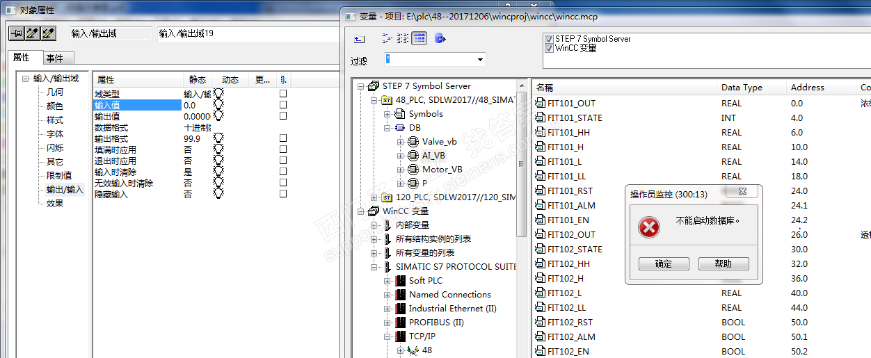

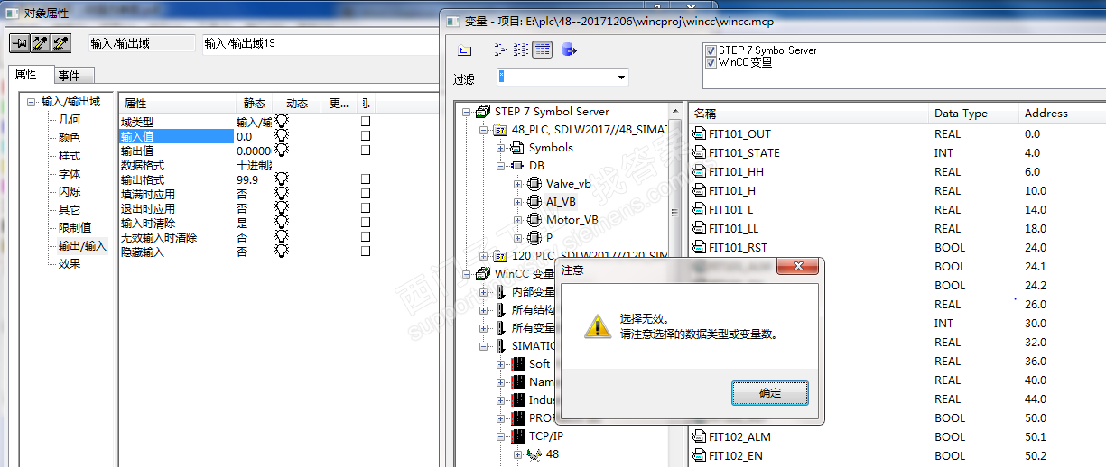

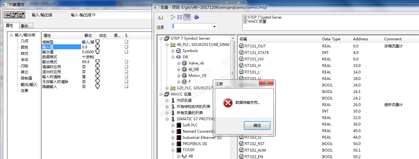

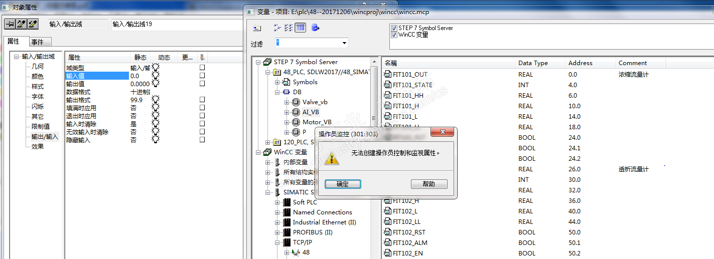

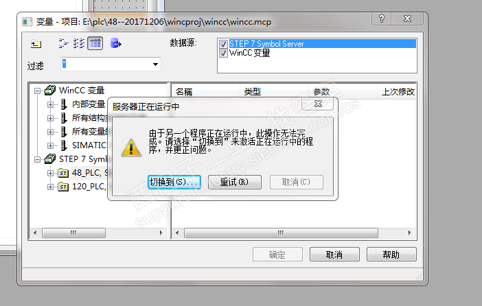

下面几个处理方法均不行,求解!
wincc,win7旗舰版系统我均重装2次,系统重装了2次不同到版本。
wincc项目重新做了一次,再集成,
参考如下链接:从WinCC里调用STEP7的变量,很详细的
https://www.ad.siemens.com.cn/download/OnlineReading.aspx?DocId=1339
补充回答:安装step7集成变量的软件时,没有以管理员身份运行,导致权限不够,变量虽然导入,但数据库没有同步启动。建议以管理员身份从新完全安装step7和wincc
