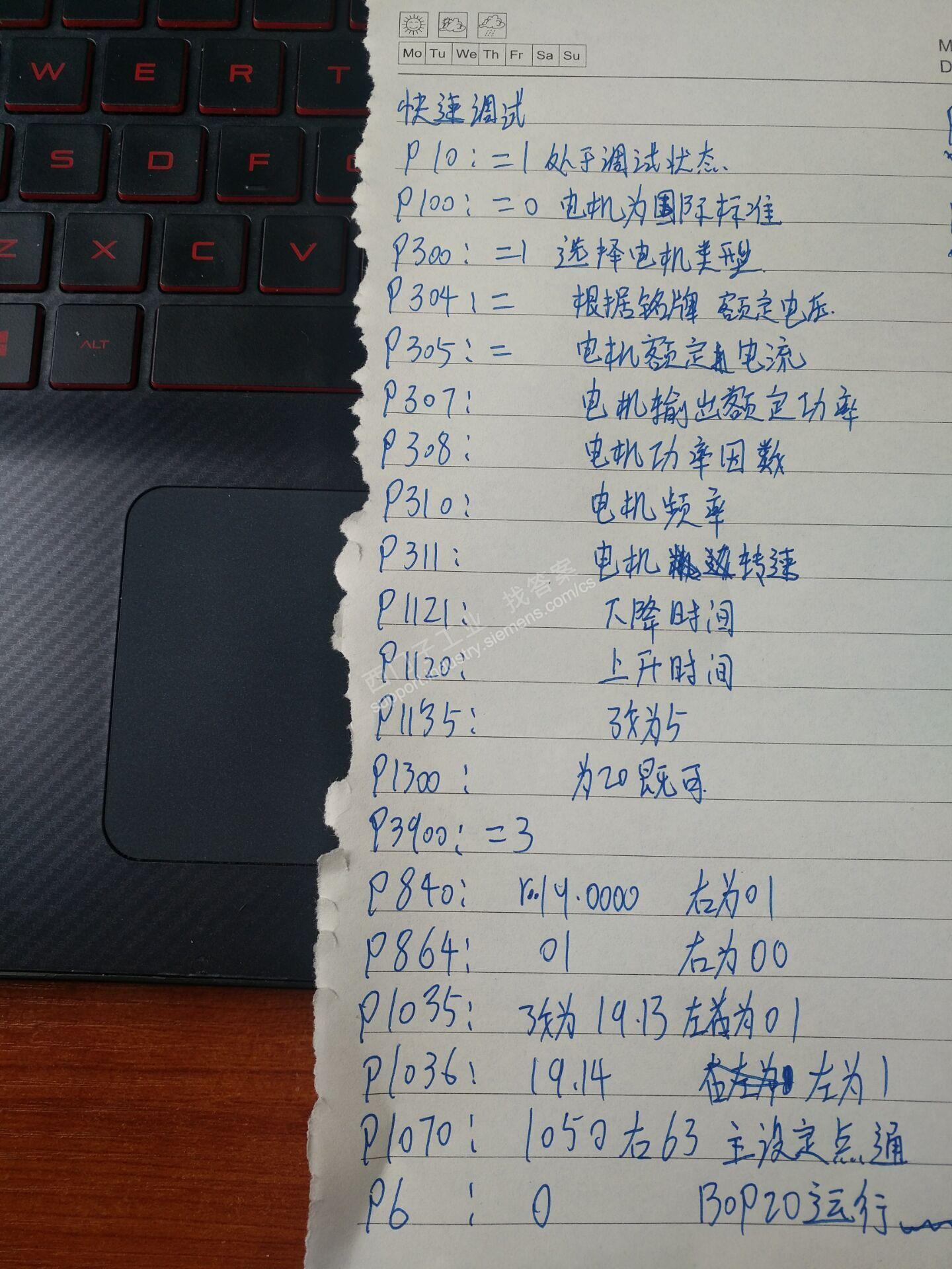

最好优化一下,不优化的话不执行P1300=20就是
优化了,变频器控制电机能更准确、更稳定
关于120的调试参考:
BOP20调试CU310步骤
