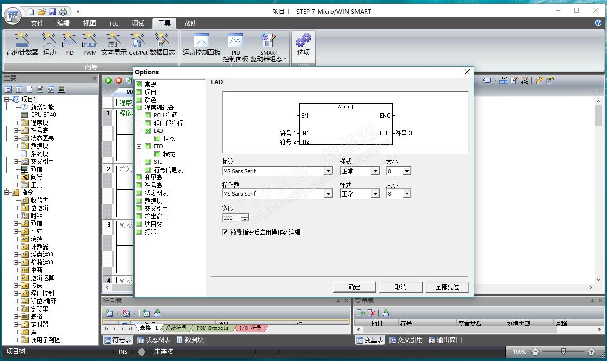

在工具-选项-LAD-宽度,设置为200,就可以全部显示了。
