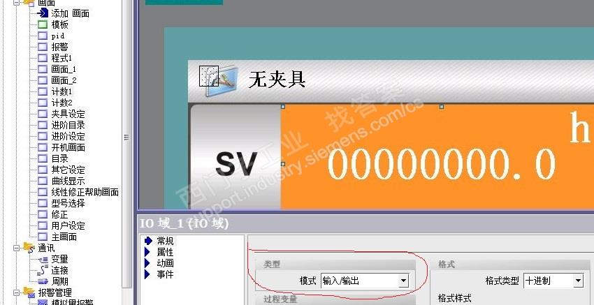

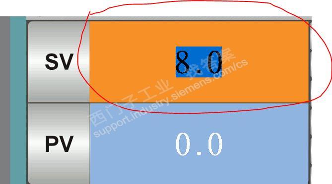

上个图看看,是不是设置时没有选好,正常选择了输入输出选项,是可以设定设定当前值的,也可以显示当前值的。看下图,图一是设定输入输出,图二是模拟仿真,可以设定输入,可以显示输出。
关于补充问题回答:你单独在建立一个项目,去用IO域做一个输入输出的变量去仿真试一下。如果是成功了,就知道问题出在哪里。
