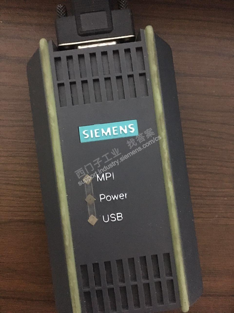

你所说的建立通讯,是指给HMI下载程序吗?还是通过PC来控制HMI?

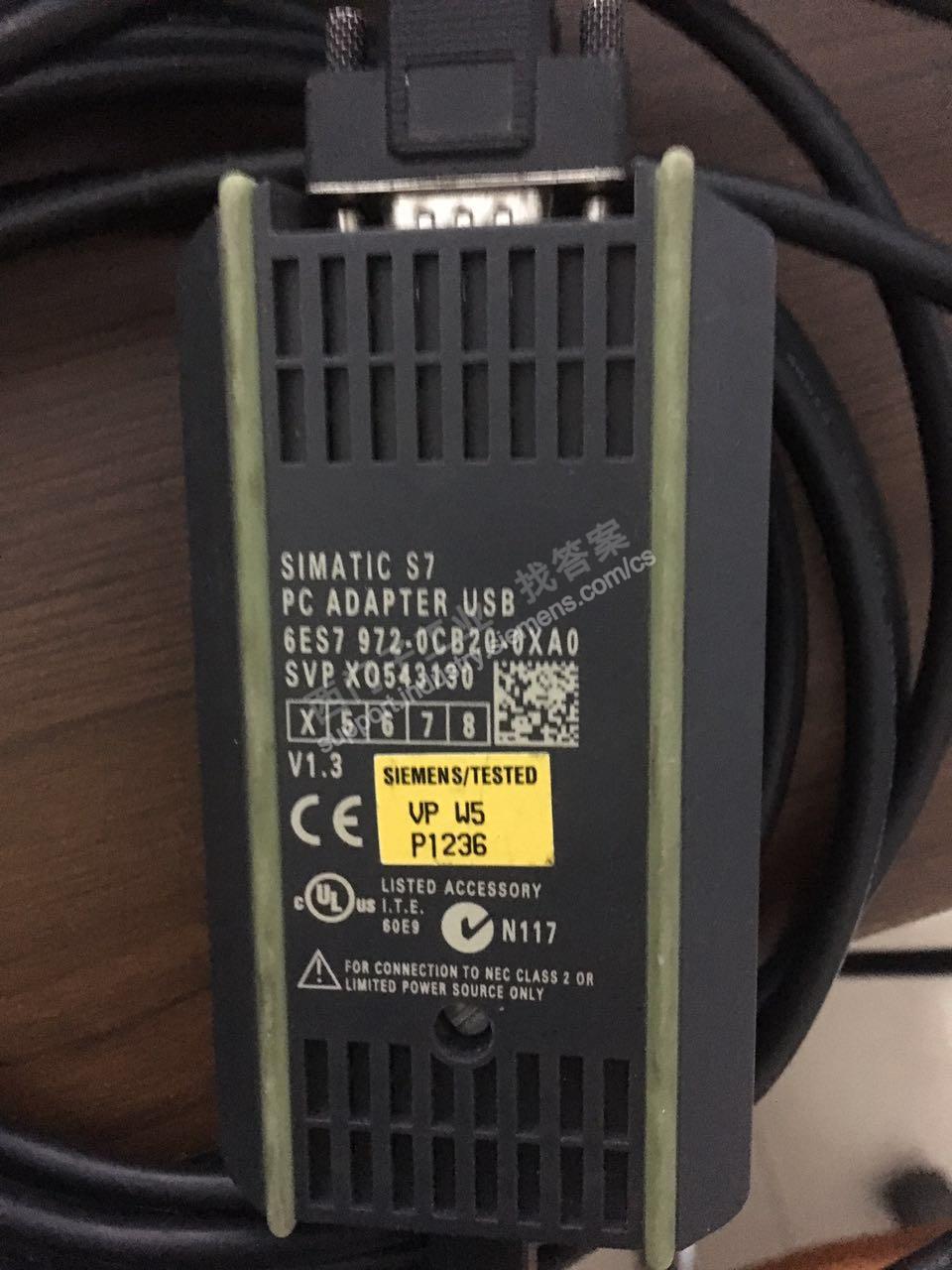

你这条是P/C适配器,USB电缆不可以给SMART 700下载程序的。
下面两款电缆是可以给SMART 700下载程序的。
编程电缆,RS-232/PPI多主站 6ES7 901--3CB30--0XA0
编程电缆,USB/PPI多主站 6ES7 901--3DB30--0XA0
