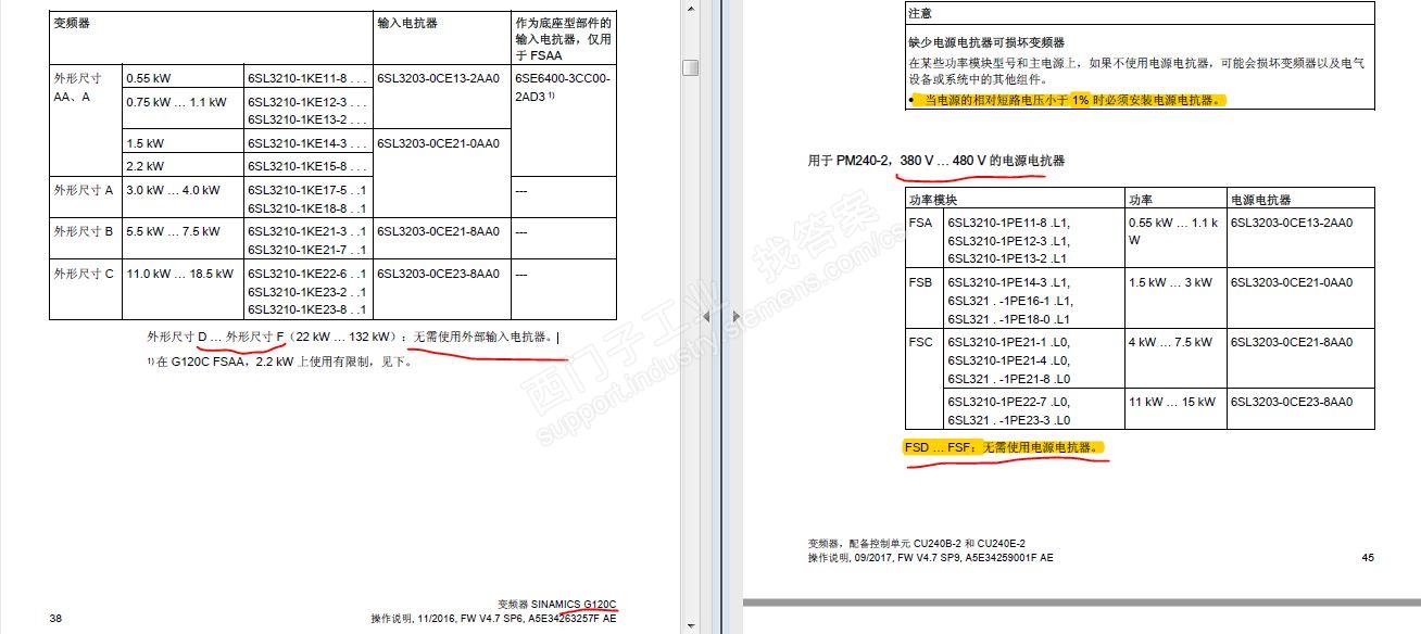

1.第一个问题:手册上明确写了,你这个功率的是不需要再加进线电抗器的
2.这个你可以直接打技术支持的热线咨询下PM240-2的内部结构,这个手册上只是讲了是否需要进线电抗器,具体内部结构并没有给出。
