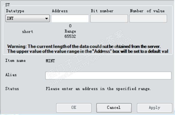

首先按照OPC配置的相关文档完成配置,在硬件配置中完成station configurator,完成后图标如下图所示,完成这个步骤说明硬件配置已经完成,这时进入OPC SCOUT中进行寻找,例如这里用的是4845UA服务器,完成后硬件配置中需要和OPC SCOUT中的服务器保持一致,完成后就可以在SCOUT中的本地服务器中找到你创建的DB块,你选择的这个只是本地的服务器,是用来查看OPC是否和STEP软件的本地连接完成,创建的需要是你本地有的地址,你选择的就是INT数据类型,没问题,short就是INT的数据了类型
关于你的DB地址在UA服务器中应该写成DB2.30,b
