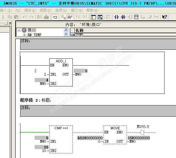

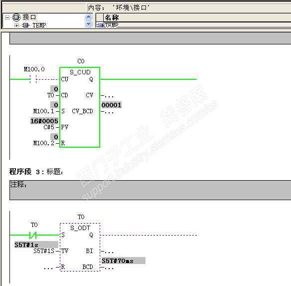

为了说明这个问题,我模拟了一个定时中断,设置定时中断OB35=100mS,并在OB35中编辑累加到10(相当于1秒),重复进行,在OB1中编辑一个加减计数器,及一个1秒的定时器脉冲,虽然控制程序不能够十分准确,但能够说明设置定时中断需要将硬件组态设置一同下载到cpu,而不是简单的调用OB35定时组织块。
如果正好是基本相同的时间,那么计数器中的数据没有会被加或者减。
