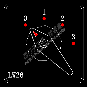

类似的组态需要分2块内容:
1)编辑状态选择开关的手柄4个位置,在位置编号1~3的合适位置组态4个按钮,函数setbit并添加各自的地址,如M0.0~M0.3对应位置1~3
2)在plc程序中编辑,4个位开关只能一个有效的程序,即置位、复位指令编辑
这样当你按到编号位置时,plc接收触摸屏写入的信息,并做出处理。
