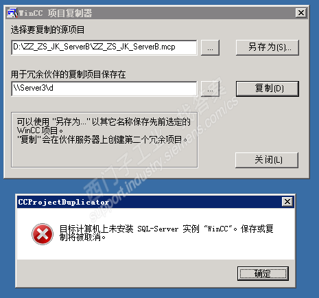

复制的项目需要更改你的计算机名称,必要时,网卡驱动也是需要更换的
http://www.ad.siemens.com.cn/club/bbs/post.aspx?a_id=1236014&b_id=6&s_id=0&num=0#anch
按照帖子里的方法 删除项目文件里 的 PROJECTOPENED.LCK 文件 就可以打开了 !
参考:http://www.ad.siemens.com.cn/service/answer/solution.aspx?Q_ID=141772&cid=1032
