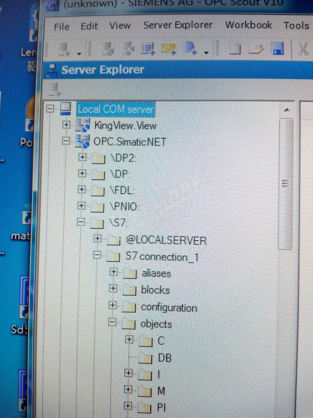

1、需要测试连通性,如不成功表明设置组态或硬件连接上有问题:

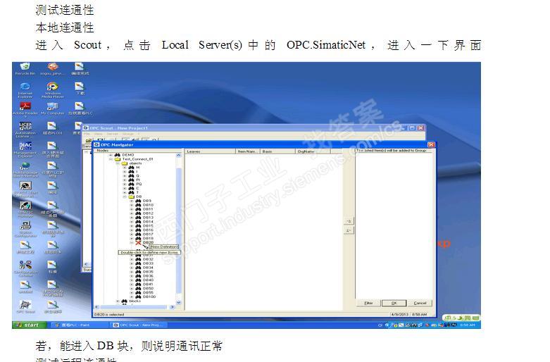

、本地连通性进入Scout,点击Local Server(s)中的OPC.SimaticNet,进入一下界面 (见上传的图片1),若,能进入DB块,则说明通讯正常。

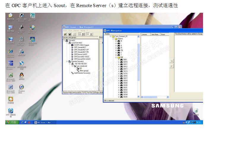

、测试远程连通性。在OPC客户机上进入Scout,在Remote Server(s)建立远程连接,测试连通性。(见上传的图片2)。
