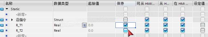

1、在变量表里面使用定义个M区域的断电保存,需要保存的数据都放到该区域
2、DB块要使用符号寻址,就是优化的块访问勾选上,那就能选择某个地址进行断电保存,如果使用绝对寻址,那就得保存整个db块了
详细参考:
数据保持常见问题
http://www.ad.siemens.com.cn/productportal/Prods/S7-1200_PLC_EASY_PLUS/SmartSMS/006.html
