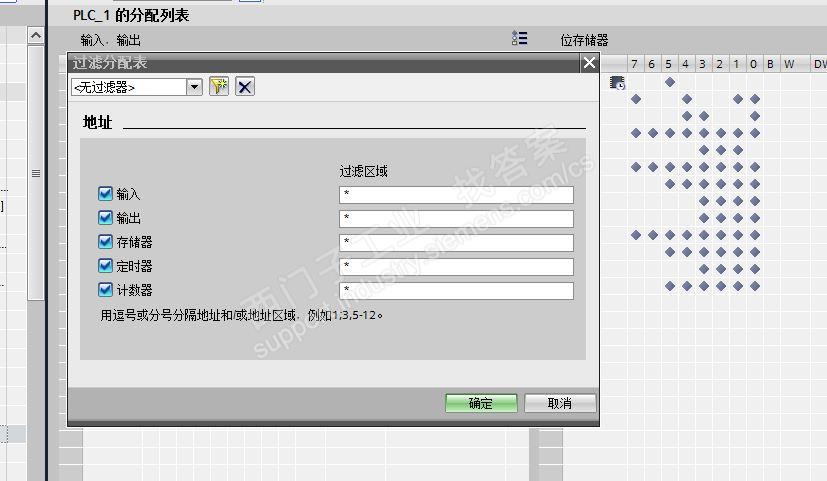

2、过滤器怎样使用,如下图,在星号后面填地址MB0,或者0,都提示语法错误,这里应该怎样填写?
过滤器不需要详细的地址,比如要显示IB0-IB3,勾选类别{输入}后,输入0-3,即可显示IB0-IB3的分配情况
