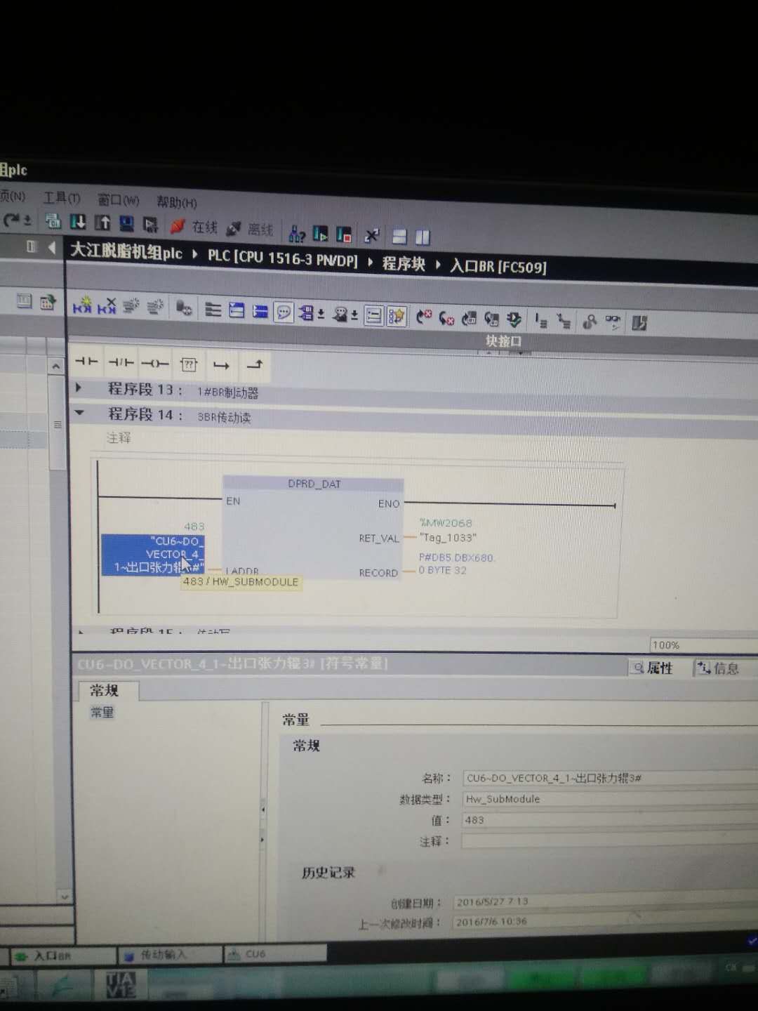

程序没有问题,你得首先搞明白这个块DPRD_DAT,的用途;
另外这个写法类似300里面的any数据类型,不知道any数据类型的,也自行补补课吧。
其意思是读取s120这个从站的数据存储到DB5的第680后面的连续的32个字节里面,
这条报文应该是发送32个字节的内容到plc,通过这个块读取到db里面,至于放到哪个db,哪个起始字节,都是你来制定的。
