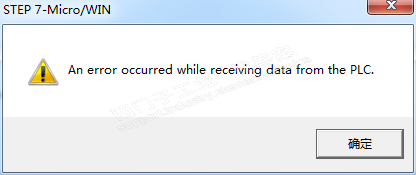

您说的程序改变了口的定义,有没有相关的文档?
PORT0、PORT1 默认都是 PPI 口,都可以与编程软件连接,并在线监控。除非程序改变了口的定义,比如程序中调用了 MODBUS RTU 指令库对PORT0进行了重定义,或者定义为了自由口。

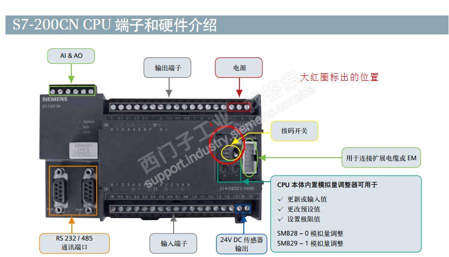

看你的机器是处于 RUN 状态,如果程序是可以停下来的,不影响工艺控制,你可以将右边有一个小搬把打到 中间位或STOP 位,CPU 的两个口就恢复为 PPI口了,这是用编程软件连接PORT0监控,应该是可以的,如果不行,可以考虑PORT0口坏了。
如有条件可以停下CPU,就照这个方法测试。
补充:
我上面的说法不够严谨,CPU已在运行状态时,当那个小搬打到STOP位置才可以将两个端口恢复为PPI协议,如果打到中间位置,CPU是不会停下来的,只有重新上电,你可以看到CPU并不会进入RUN状态
你要测试这个口是否恢复为 PPI 协议,则条件允许的情况下,打到STOP,或打到中间位后CPU完全断电再上电,然后测试。
我的判断,你这个PORT0 口是在程序中重新定义了。
系统手册 P40 页可以看到 CPU 的操作模式相关内容

在样本手册中的截图中可以看到 CPU 226 的2个口出厂默认支持 PPI 协议
