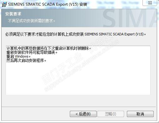

删除注册表键值方法
1、请打开注册表(点击开始——运行——输入:regedit)
2、在注册表目录:HEEY_LOCAL_MACHINE\SYSTEM\CURRENTCONTROLSET\CONTROL\SESSION MANAGE\找到PendingFileRemameOpeaations键,查看此键,将此键和此键所指向的目录文件一起删除,或者直接删除此键。
3、不用重启电脑,继续软件安装即可,如果操作正确将不再提示需要重启!
