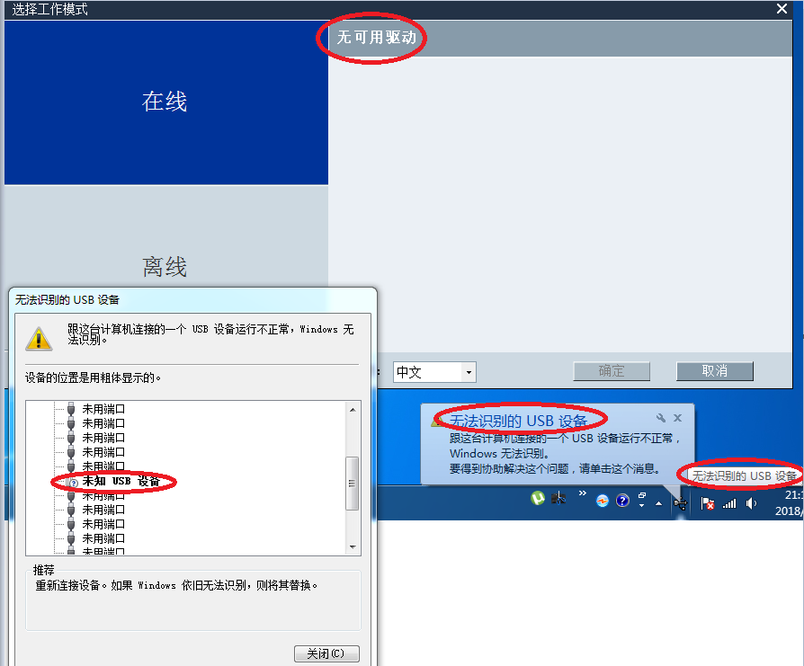

下载了109740257_v90-USB- driver.zip,先解压出来
然后打开设备管理器,找到USB线,右键更新驱动程序软件 -> 选择浏览计算机查找驱动 -> 选择你解压出来的那个目录 -> 勾选下面的包含子文件夹,然后点确定
如果驱动正确一般就能安装成功的
祝成功

电脑连接V90时提示缺少USB驱动
http://www.ad.siemens.com.cn/productportal/Prods/4_V90_HTML/03_Software/no_usb_drive.html
