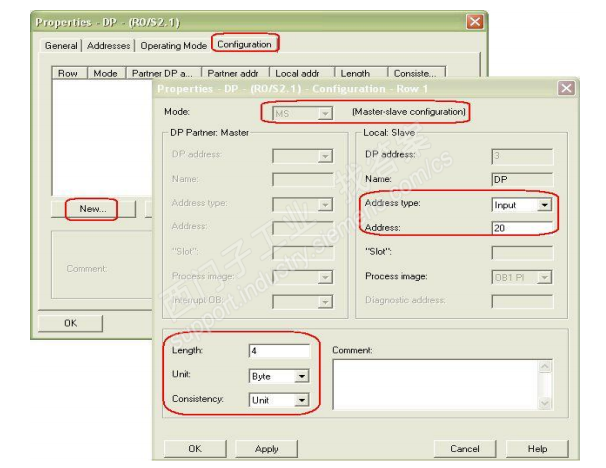

采用主从周期性通讯,主站周期性刷新从站的I区,I地址映射给M点。
见图片:
详细参考:http://support.automation.siemens.com/CN/view/zh/84526580
