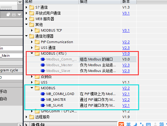

问2:如果配两块CM1241,两个485口分别与仪表;上位机联,CPU是否可以既做主站又作从站?
版本不同啊
您看看下面的是2.2,上面的是3.0
早期版本的Modbus RTU指令(图1. 中 MODBUS (V2.2))仅可通过CM1241通信模块或CB1241通信板进行Modbus RTU通信。
新版本的 Modbus RTU指令(图1. 中 MODBUS(RTU) V3.0)扩展了Modbus RTU的功能,该指令除了支持CM1241通信模块、CB1241通信板,还支持 PROFINET 或 PROFIBUS 分布式 I/O 机架上的PTP通信模块实现Modbus RTU通信。
关于版本的区别参考:
Modbus RTU新版本指令介绍
http://www.ad.siemens.com.cn/productportal/Prods/S7-1200_PLC_EASY_PLUS/PTP%20communication/S7-1200%20Modbus%20RTU/Modbus_rtu_new_version/Modbus_RTU_New_version.htm
关于modbus通讯的介绍参考:
Modbus RTU 通信(Modbus RTU 介绍、Modbus RTU 新版本指令、Modbus RTU 旧版本指令、串口通讯)
http://www.ad.siemens.com.cn/productportal/Prods/S7-1200_PLC_EASY_PLUS/SmartSMS/016.html
