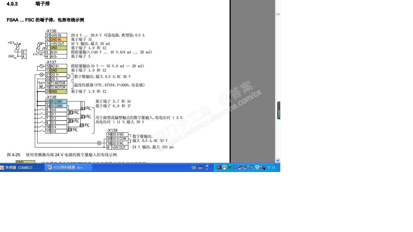

1、请问G120需要外部提供24V电源吗?
可以不用外部提供24V电源,可用端子9 的24 V 电源用作数字量输入的电源、数字量输出的电源,但必须互连端子上的“GND”、“DI COM1”和“DI COM2”。
2、端子31、32 的主要作用是:
可选的24 V 电源连接至端子31、32 时,即使功率模块从电网断开,变频器仍保持运行状态。这样一来,变频器便能保持现场总线通讯。
3、外部或者内部提供 DC24V 电源都可以的。
可参考:
变频器 SINAMICS G120C 手册 第90 页开始的各种接线方式。附图是用变频器本身提供的 DC24V 的接线方式,采用的是手册 P90 页的截图。
