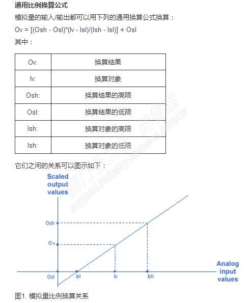

4 - 20mA的信号,对应的内部数值为 6400 - 32000。
0 - 10V 对应的内部数值为 0 - 32000。
模拟量的输入/输出都可以用下列的通用换算公式换算:
Ov = [(Osh - Osl)*(Iv - Isl)/(Ish - Isl)] + Osl
参数说明如图。
以你接线接在 AIW0 通道,4-20MA为例
实测量值=(300KG-0KG)*(AIW0-6400)/(32000-6400)
以你接线接在 AIW0 通道,0-10V为例
实测量值=(300KG-0KG)*(AIW0-0)/(32000-0)
