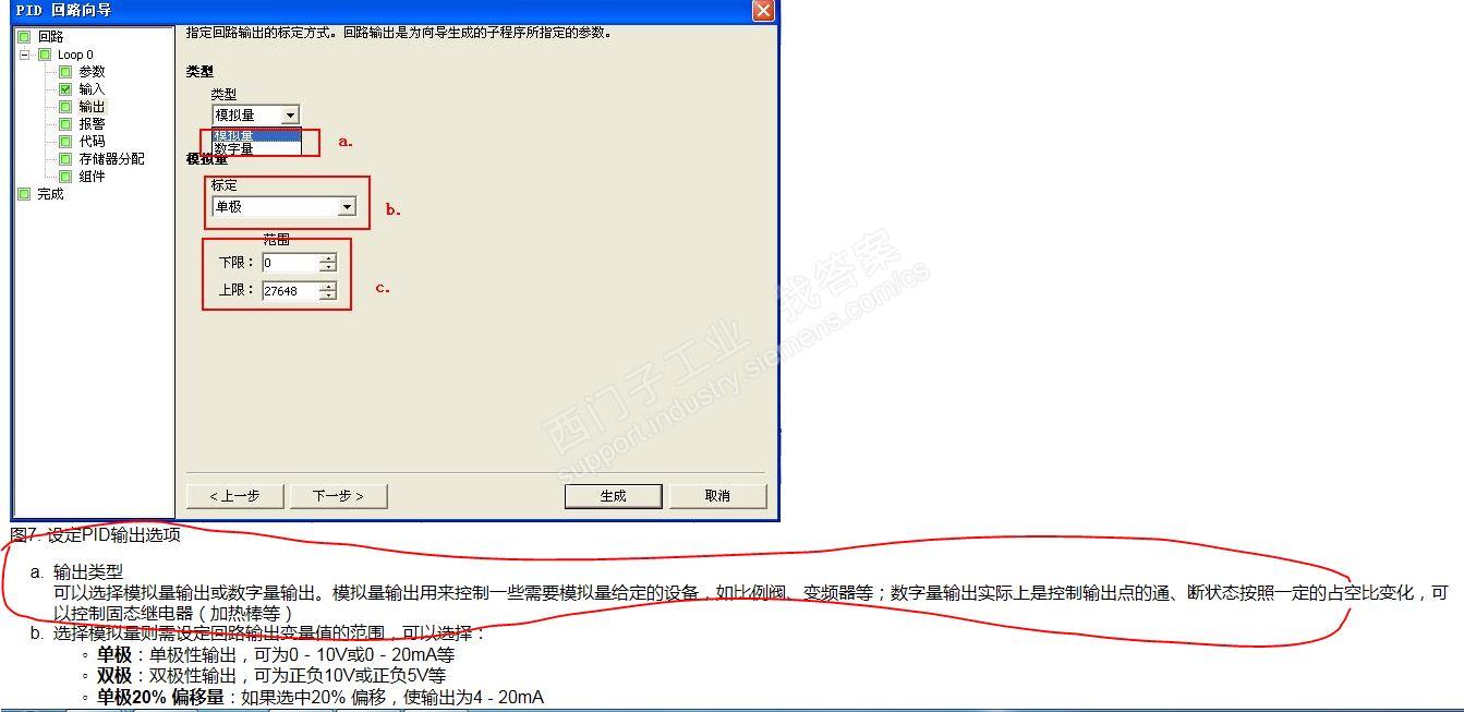

看下面的链接你就知道了。
SIMATIC S7-200 SMARTPID:http://www.ad.siemens.com.cn/productportal/prods/s7-200-smart-portal/200smarttop/smartsms/014.html
关于不从问题回答:当前值是以百分比的形式输出。百分之百为全功率输出。PID的输出就是脉宽调制,例如一个脉宽的输出周期为2秒,如果输出点一直接通超过两秒输出就会显示百分之百输出,如果接通时间小雨两秒就出一个百分比的数字。这个输出的百分比是根据你设定温度和实际温度的差距来调节输出百分比的,如果实际温度比设定温度小很多,这个输出值就是百分之百输出,快要接近设定值时PID就会调节到一个合适的百分比来输出。
