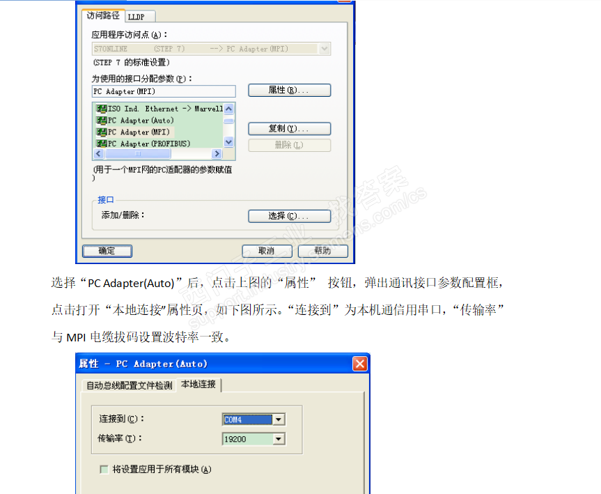

点击 MPI 网络 属性下面更改
针对补充:
1、PG,Programmer的编写,编程器,或者是西门子编程电脑
2、PC,Personal Computer,就是电脑
在西门子软件中的经常出现PG/PC这个字眼,其实指的就是自己正在使用的编程电脑。
Set PG/PC Interface,即设置自己所用的电脑的接口,用什么接口与设备去连接。
图片可以参考
