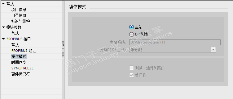

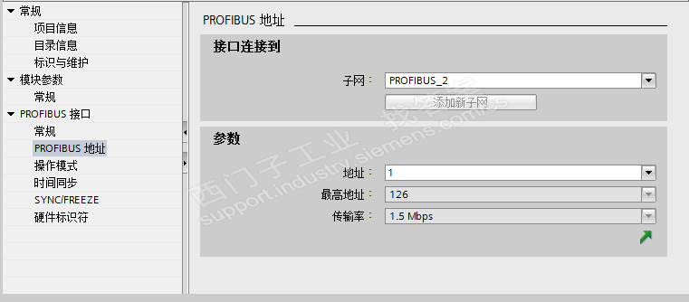

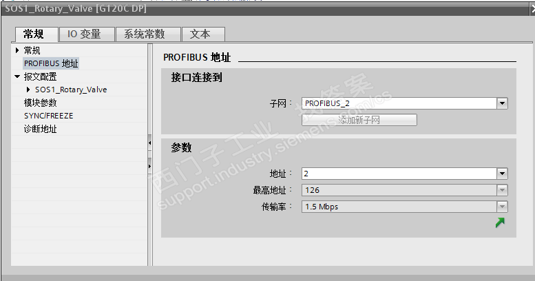

软件设置:
cpu 主站地址为1
变频器地址2~16,拨码开关均为全ON
波特率为默认1.5M
终端电阻为首尾ON,中间OFF,且首尾在A1,B1
问题:
现在走DP通讯,352报文,用软件调试结束后BF灯一直闪烁,报警信息为profibus网络中断,与STEP7的通讯也是断掉的,求各位大神帮忙解惑
