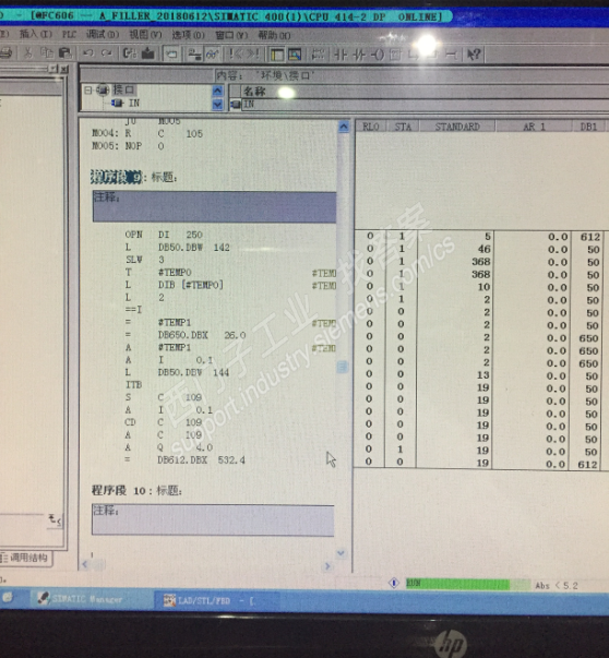

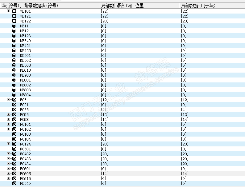

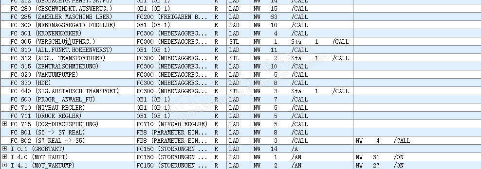

应该是使用了Block_FC 参数类型,在程序运行时 把FC606 传递给调用的FC/FB
参考
http://www.ad.siemens.com.cn/service/answer/solution.aspx?Q_ID=95318&cid=1029
