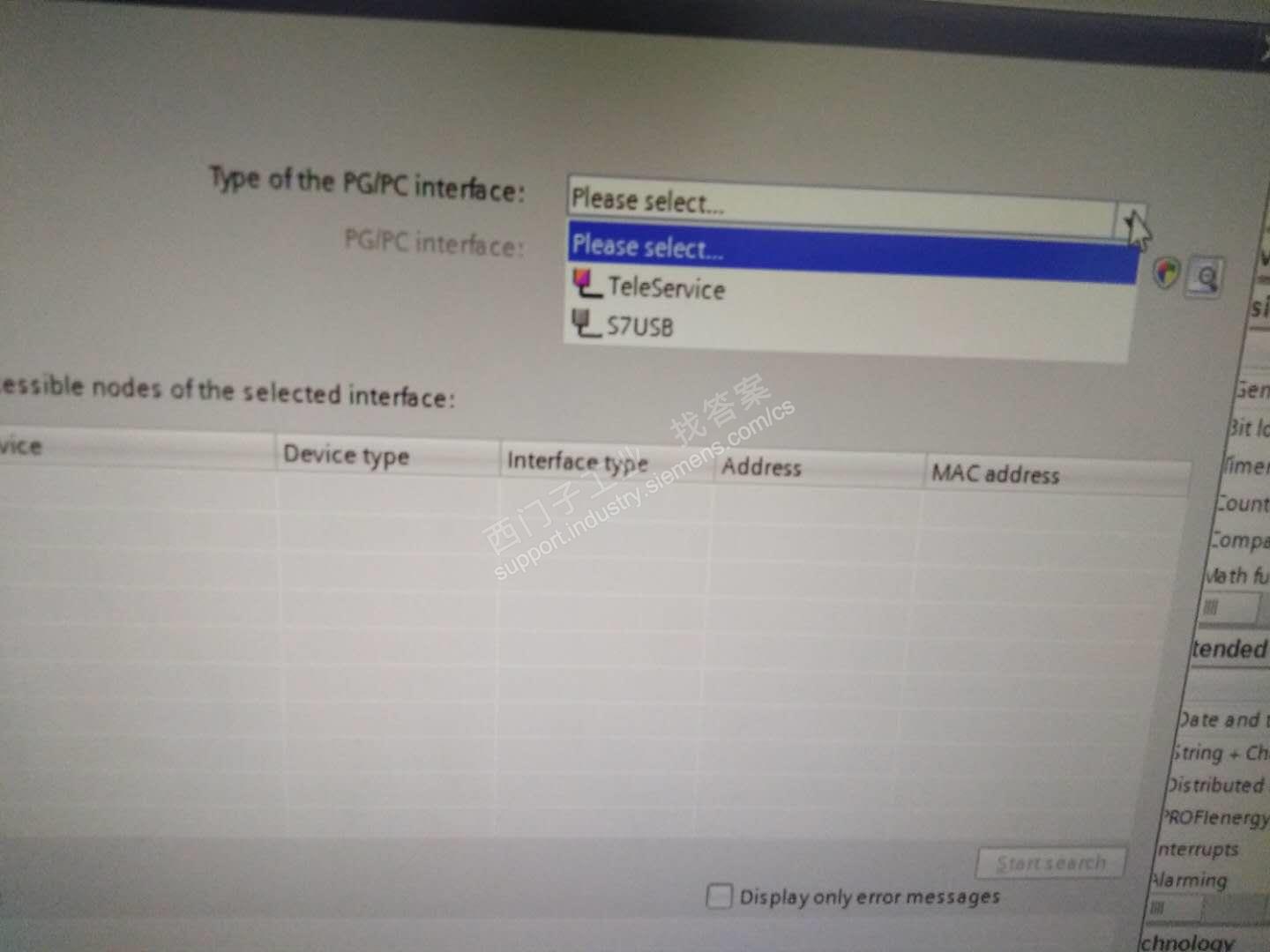

S7DOS Help Service服务打开
鼠标右键点击计算机,左键点击管理—>服务和应用程序—>服务—>然后激活“SIMATIC IEPG Help Service”;如果激活不了,说明被360或其它杀毒软件阻止运行,将s7oiehsx.exe文件添加到"360或其它杀毒软件"可执行文件信任表中,重新运行“SIMATIC IEPG Help Service”,最后重启电脑,重启STEP 7。
参考链接
《No Ethernet connection with Set PG/PC interface》
https://www.automation.siemens.com/forum/guests/PostShow.aspx?HTTPS=REDIR&PostID=300952&language=en&prnt=True
或是百度下修复PG / PC的档案
实在在不行就用必杀技 重装系统重装软件
