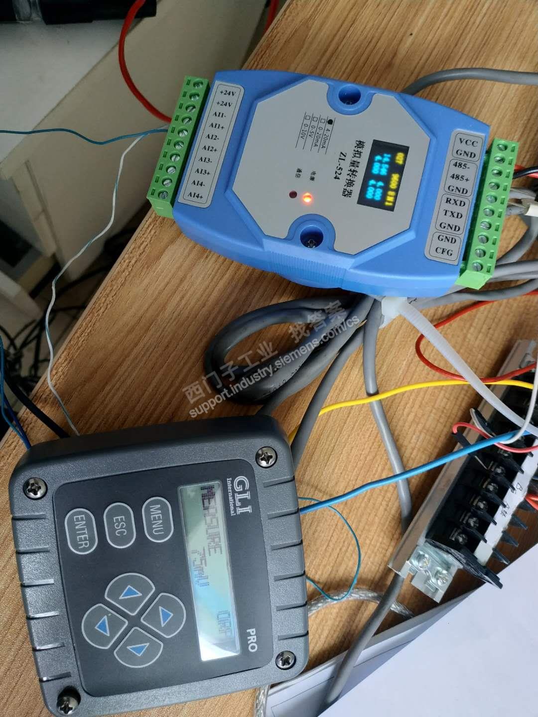

mV的信号受测量仪表和电路的影响太大,也可能设备输出的带载能力不是很强,用万用表测电压都会导致很大的影响。
建议使用示波器或测量卡件直接测量。
另外,你说的电流和电压的对应关系,电压的量程明显不线性,看看你的设备电压信号输出是否正常;再就是测量侧阻抗尽可能大,这样减小测量误差。
还可以使用隔离变送器,将信号隔离并加强,然后再使用,受干扰程度会降低很多。
