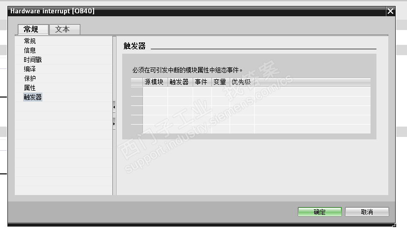

在S7-PLCSIM仿真真实的PLC,由于OB40与硬件组态有密切的关系,所以只有在下载硬件组态后(或者BLOCK文件夹中的SDB文件)在PLCSIM中才可触发OB40.(见S7-PLCSIM使用入门中的问题回答)
在STEP7Z中:双击CPU 315-2DP,选择Time-of-Day Interrupts 选项,选中Active,同时设置Execution 选项.
