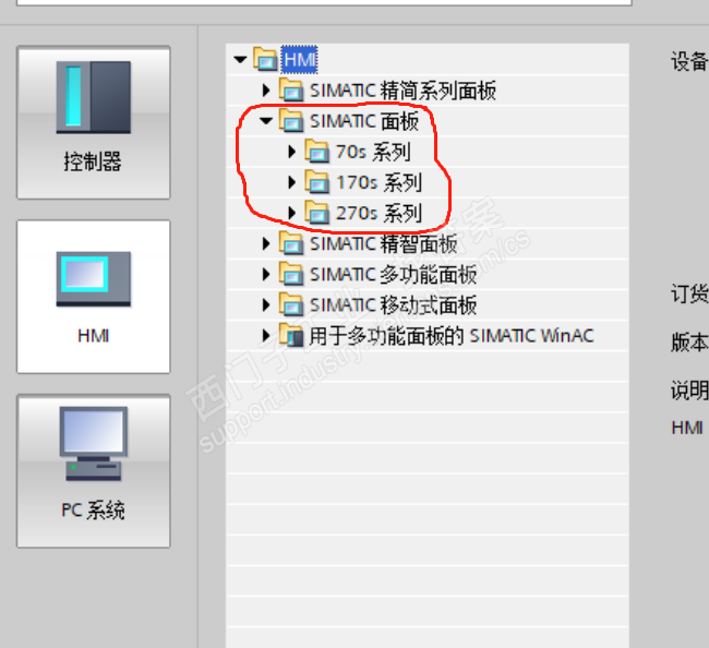

使用 TIA Portal V15,为了优化安装时间而移除了较旧的设备。这些旧设备在上一个版本的 TIA Portal 和 WinCC flexible 中可组态。
此外,在 TIA Portal V15 中也不能组态固件版本< 12.0.0.0 的设备。
以下设备在 TIA Portal V14 版本中仍然支持, 但已从 TIA Portal V15 版本中移除:
OP 73 OP 77A OP 77B
TP 177A TP 177A Portrait TP 177B 4" PN/DP TP 177B 6" mono DP
TP 177B 6" PN/DP OP 177B 6" mono DP OP 177B 6" PN/DP
TP 277 6" OP 277 6"
MP 177 6" Touch
MP 277 8" Key
MP 277 8" Touch
MP 277 10" Key
MP 277 10" Touch
MP 377 12" Key
MP 377 12" Touch
MP 377 15" Touch
MP 377 15" Touch Daylight readable
MP 377 19" Touch
