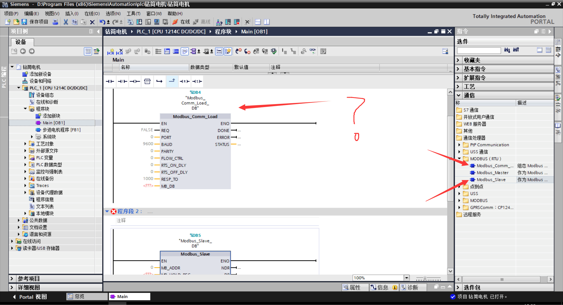

F1帮助里面有讲,主站,从站都需要调用,帮助也有示例
1200 Modbus RTU 通信
http://www.ad.siemens.com.cn/productportal/prods/s7-1200_plc_easy_plus/smartsms/016.html
执行 Modbus_Comm_Load 以对 Modbus RTU 协议的端口进行组态。为 Modbus RTU 协议组态完端口后,它只能由 Modbus_Master 指令或 Modbus_Slave 指令使用。
必须运行 Modbus_Comm_Load 来完成将用于 Modbus 通信的每个通信端口的组态。必须为使用的每个端口分配唯一的 Modbus_Comm_Load 背景数据块。如果需要更改数据传输速率或奇偶校验等通信参数,或者网络已经恢复,只需再次运行 Modbus_Comm_Load。
例如,当在程序中添加 Modbus_Master 或 Modbus_Slave 指令时,将自动为指令分配背景数据块。需要将 Modbus_Comm_Load 指令的 MB_DB 参数连接到 Modbus_Master 或 Modbus_Slave 指令的 MB_DB 参数。
