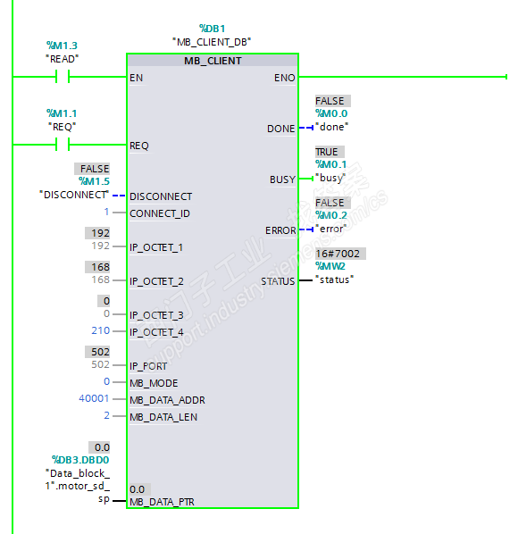

STATUS:7002 MB_CLIENT 正在等待Modbus服务器响应指定TCP端口处的连接或断开连接请求,等待连接或断开操作完成时,将针对任何后续执行报告此代码。
MBCLIENT 指令的 REQ 脚建议用沿触发。由于扫描周期很短,每个扫描周期都请求,造成上一次请求还没有完成,下一个扫描周期又激发了一次请求。很有可能是这个原因造成的。若有其它方面的原因可参考《S7-1200集成PN接口MODBUS TCP通信概述》,就是你这个实例。
http://www.ad.siemens.com.cn/productportal/Prods/S7-1200_PLC_EASY_PLUS/PROFINETnew/Modbus%20TCP/Modbus%20Tcp%20v2.htm
