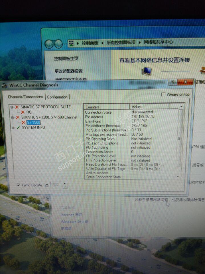

首先,确保能ping通;其次,要确保通讯参数设置正常。另外,和wincc兼容的SIMATIC NET必须安装。
和300/1500通讯参数设置可以参考以下文档
https://support.industry.siemens.com/cs/cn/zh/view/92378435
https://support.industry.siemens.com/cs/cn/zh/view/109747805
判断连接不上时可以使用通道诊断工具
http://www.ad.siemens.com.cn/service/elearning/Course/893.html
