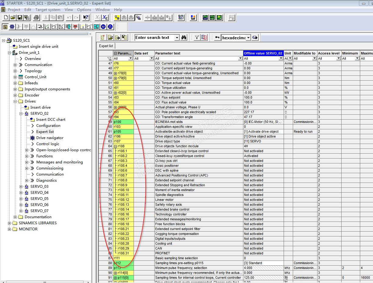

1.SINAMICS S120在矢量控制模式下,默认激活扩展的设定值通道(伺服模式下默认不激活---修改参数P108可以激活)。在扩展的设定值通道中,可以对各个设定值源发出的、用于电机控制的设定值进行处理。详见:
https://www.ad.siemens.com.cn/productportal/Prods/S120/S120Basic-functions.aspx
2.这个报警是让你下电重启一下。
问题补充:这么修改激活扩展的设定值通道,请见图片:
