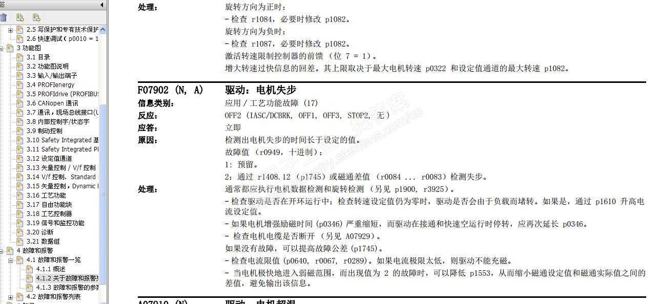

G120变频器报F07902故障原因及处理
ID:109736919 发布日期 2016年5月4日
https://support.industry.siemens.com/cs/document/109736919
参考附图中的处理方法,在下面的手册中
SINAMICS G120C参数手册 ID:109751318 发布日期 2017年10月16日
https://support.industry.siemens.com/cs/document/109751318
