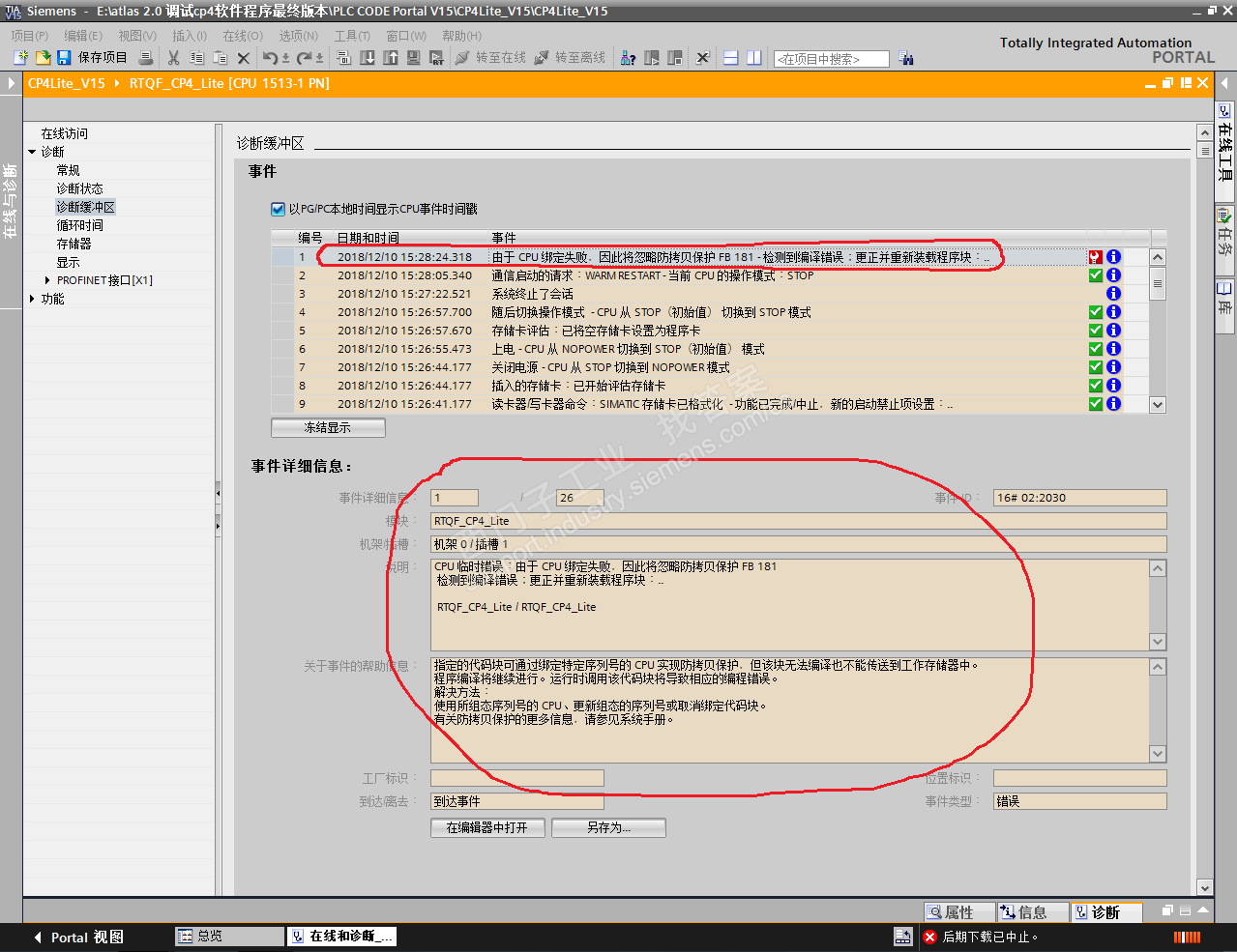

1、用户可以设置程序块的密码保护和复制保护属性。块的保护属性分为专有技术保护和复制保护两种保护方式。专有技术保护即密码保护。单击“保护”按钮,弹出专有技术保护设置窗口。单击“定义”按钮,弹出定义密码窗口。输入新密码和确认密码,单击“确定”按钮,完成密码设置。设置了专有技术保护的程序块,若没有密码,则不能访问块。如果该程序块没有设置专有技术保护,则可以选择复制保护方式。在复制保护的下拉列表中可以选择“绑定存储卡的序列号”或“绑定CPU的序列号”,并在下方输入待绑定的存储卡或CPU的序列号即可。这样,只有在具有设定序列号的设备中,才能执行该块。
2、看看下述就明白了:
、S7-1500 PLC程序块的属性:
http://www.aitmy.com/news/201710/07/news_217559.html
、S7-1500程序保护的方法 :
http://www.ad.siemens.com.cn/club/bbs/post_elite.aspx?b_id=66&a_id=1258921
