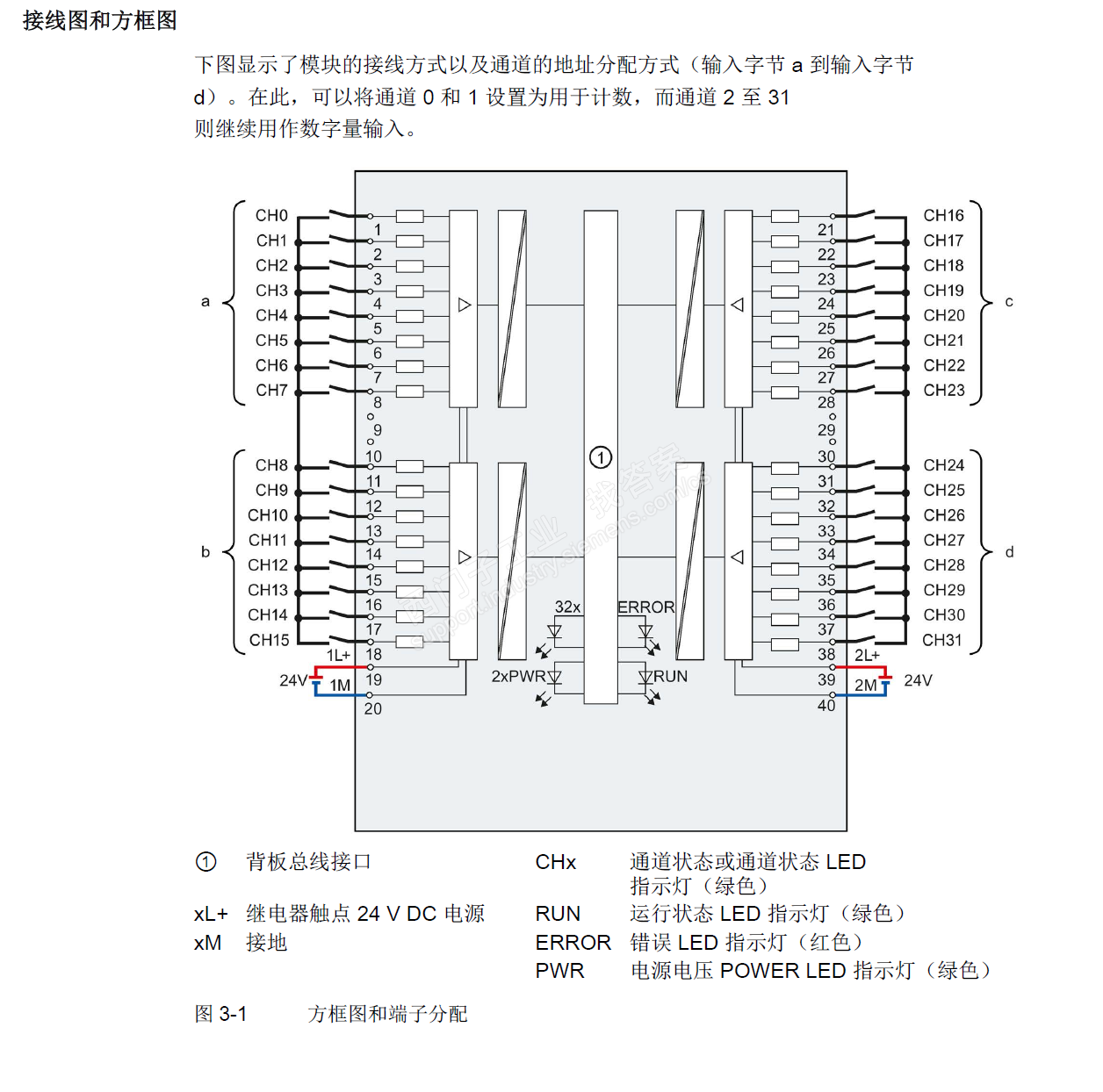

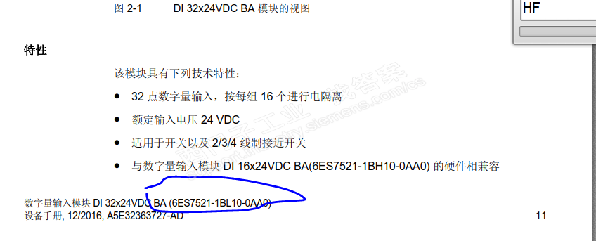

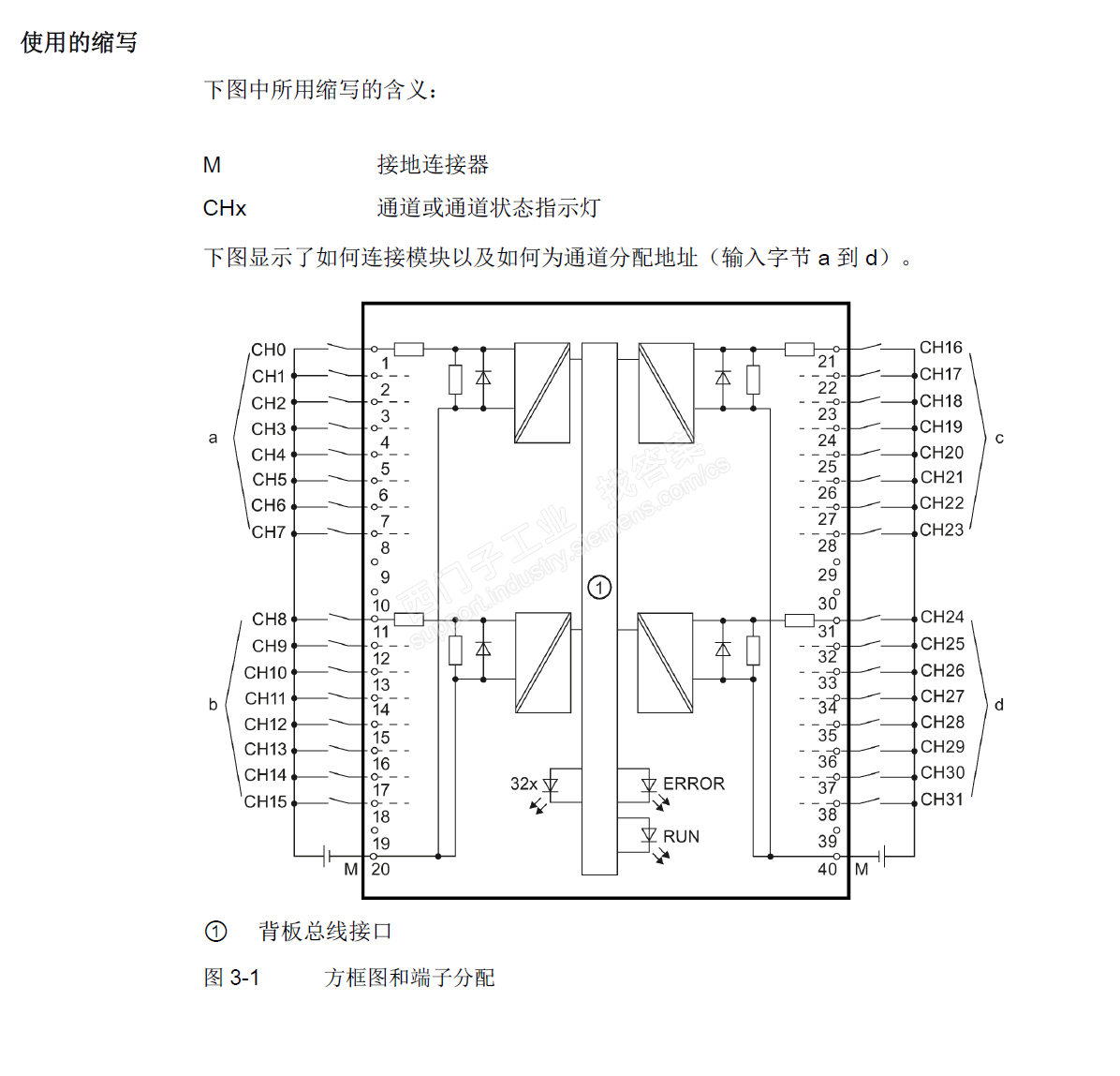

你应该说反了,是BA模块上(相对于漏型输入模块)公共端是0VDC的,24VDC是直接给定DI通道的。(BA:基础的)

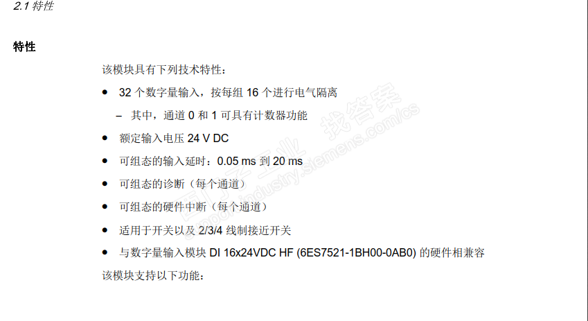

HF模块是需要24V电源供给,DI通道在给定电压。(HF:高性能模块(带高速计数功能))
2个种不同的模块最大的区别是,HF:高能性能型(带高速计数) 也可以用于普通的DI点使用 但是价格相对于BA模块会贵一些。
接线还是模块图所示,并无其他的要求。
详细特性,可以见图
