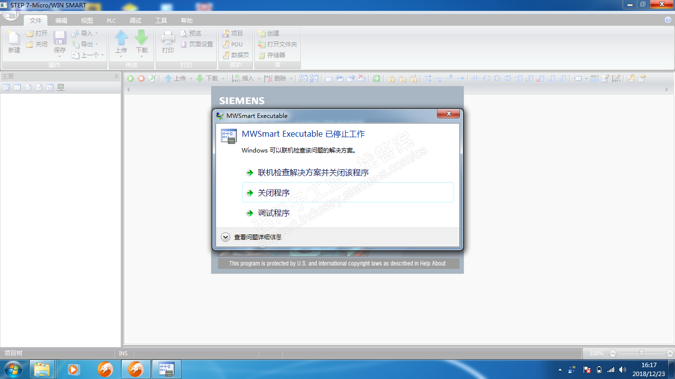

Frequency 库功能:使用该库指令可以测定高速脉冲串的频率和速度。
下载 SMART 的 编程可参考链接中 S7-200 CN 的
http://www.ad.siemens.com.cn/productportal/Prods/s7-200-smart-portal/200SmartTop/software/library/library_links/Library_links.html
参考这个方法
1、如何将 Micro/WIN 的库文件导入到 Micro/WIN SMART 中
http://www.ad.siemens.com.cn/productportal/Prods/s7-200-smart-portal/200SmartTop/software/library/Imported_s7-200_library_to_SMART.html
2、将你下载的库文件,拷到在你软件安装目录下的Standard Libs文件夹里就可以了。
STEP 7-Micro/WIN SMART库文件夹一般存储路径为C:\Users\Public\Documents\Siemens\STEP 7-MicroWIN SMART\Standard Libs
