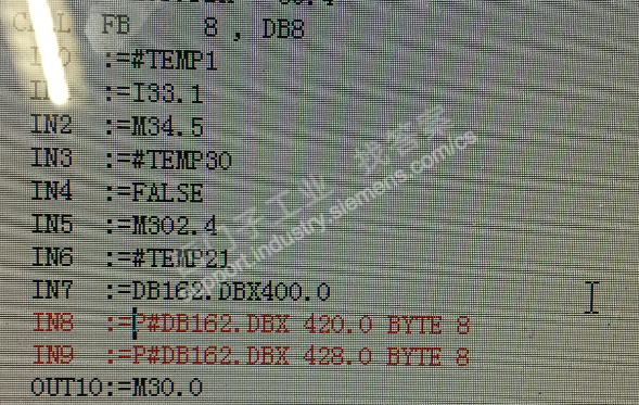

p#db162.dbx420.0 byte 8语句中DBX与420.0中间不要有空格
