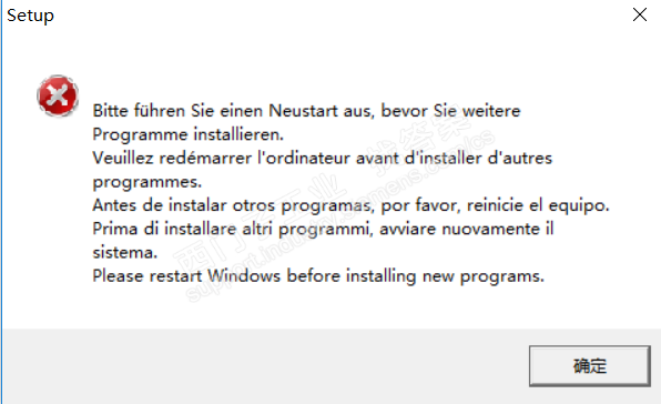

单击开始>运行,输入REGEDIT,然后按ENTER键打开注册表编辑器,
在注册表内“HKEY_LOCAL_MACHINE\System\CurrentControlSet\Control\Session Manager\ ”中删除注册表值
“PendingFileRenameOperations”
不要重新启动,继续安装软件。
已阅,最佳答案正确。本条解决方案适用于各类西门子软件安装
置评专家:西门子自动化技术支持
《如何消除消息 "Please reboot before installing any more programs" 的起因 (Windows XP/2000/Vista)?》
http://support.automation.siemens.com/CN/view/zh/8861819
