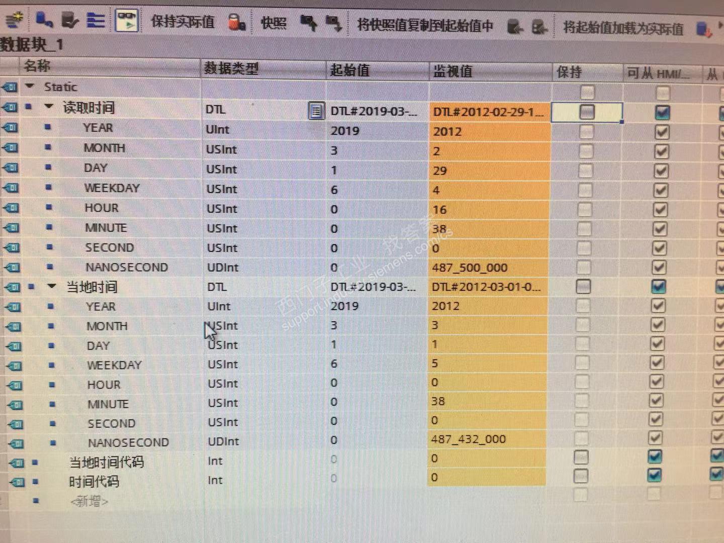

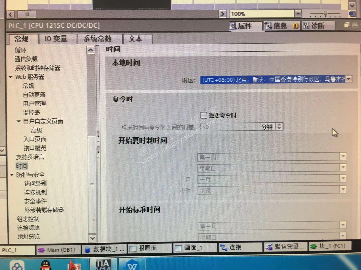

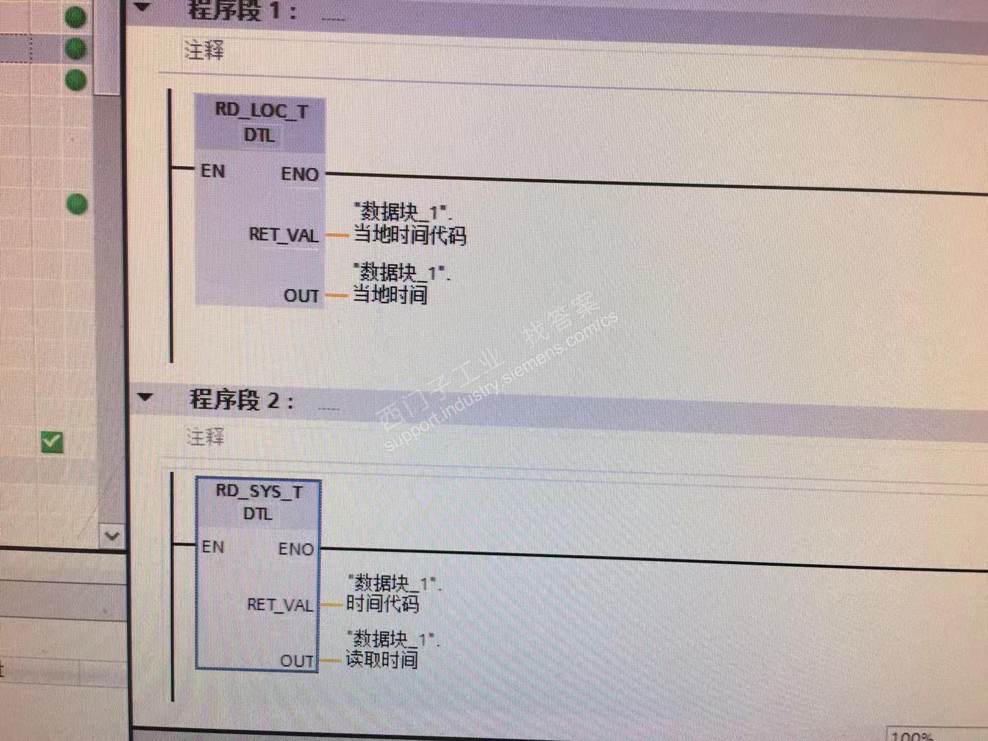

PLC下 “在线与诊断”---"功能"---"设置时间",从PG/PC获取本地时间
