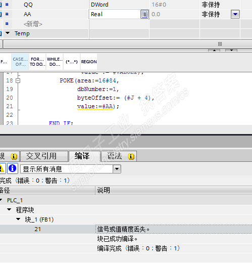

POKE_BLK:写入存储区

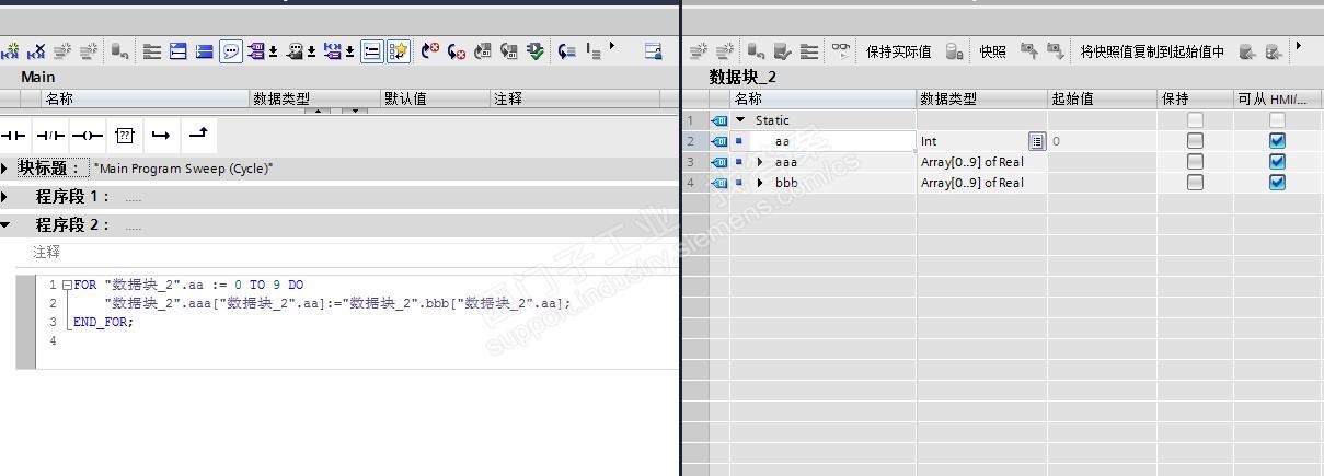

用这个指令
用数组赋值更简单
我觉得你问的问题用FOR加数组的方式更容易实现
