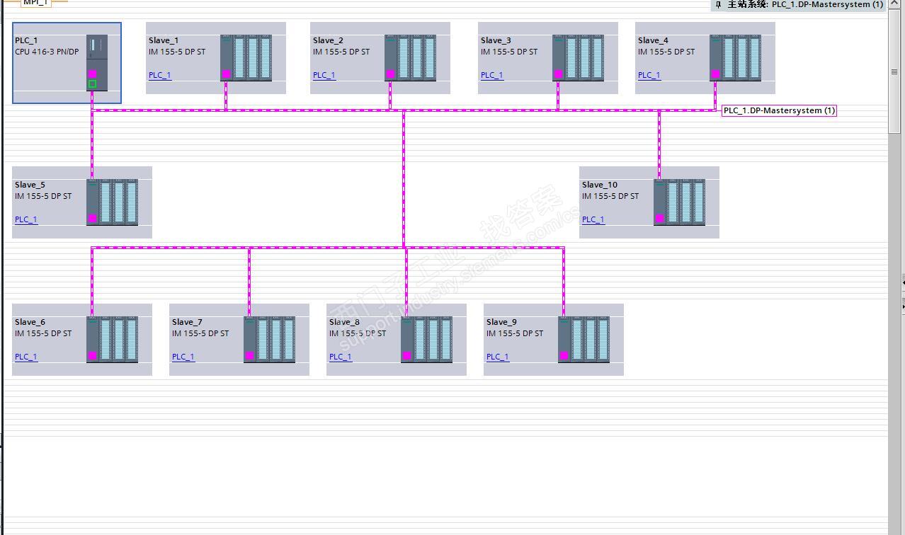

肯定没问题的
传统这么多点都是PCS7做的
如果不是PCS7 也可以
400CPU加接口模块扩展的方式
下面截图是CPU416+ET200MP组合配置的
编译没问题就没问题
最新的做法是1500CPU+ET200MP或者1500CPU+ET200SP(如果你不用PCS7)
DP连接但是用ET200MP不是热插拔
但是如果用ET200M的话可以选择热插拔底板
不需要额外的其他模块
